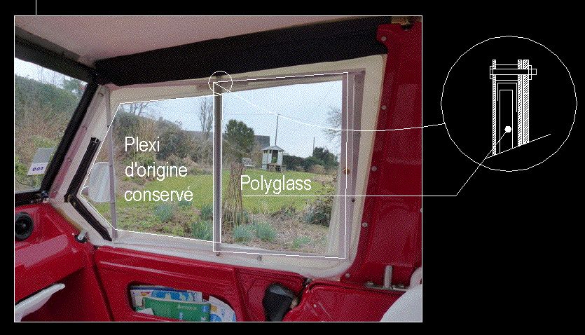

Bjr
Bon on va dire que je me suis mal expliqué, on a donc un haut de porte normal de chez normal
le polyglass c'est ok et c'est essentiel dans les dimensions parce que la recoupe bonjour ( ça se coupe comme du verre mais ça se casse pas comme du verre )
il faut 2 mono rails de 75 cm ,1 en haut 1 en bas( du profil de depart de lambris pvc fait très bien l'affaire)
il faut des barres verticales comme sur la photo interieure qui servent à maintenir l'ecartement des rails , la premiere coté pare brise sert aussi de fin de course du polyglass sur le rail quand l'ouverture est totale
la barre du milieu est triple, en fait , une exterieure au plexi existant d'origine, une à l'interieur qui pince le plexi existant d'origine et une troisieme qui pince les rails ( avec une entretoise c'est mieux pour pas trop pincer, il faut que ça glisse dans le rail)
la derniere qu'il faudra sans doute un peu tailler pour la rendre invisible de l'exterieur maintien aussi les rails et finit le cadre
maintenant que tout est bien cadré on sort le cutter et découpe proprement la partie arriere du panneau d'origine depuis la barre du milieu qui sert de guide pour la découpe, l'ouverture est faite,la partie avant du plexi d'origine reste bien sur en place, reste plus qu'a inserer le polyglass dans les rails et en le glissant vers l' avant c'est ouvert et inversement , sur les photos interieure et extérieure c'est fermé , sur la premiere photo exterieure ce n'est pas completement fermé .Il suffit de tout bien régler avant de percer et decouper et ça va tout seul. J'espere que cette fois c'est plus clair.

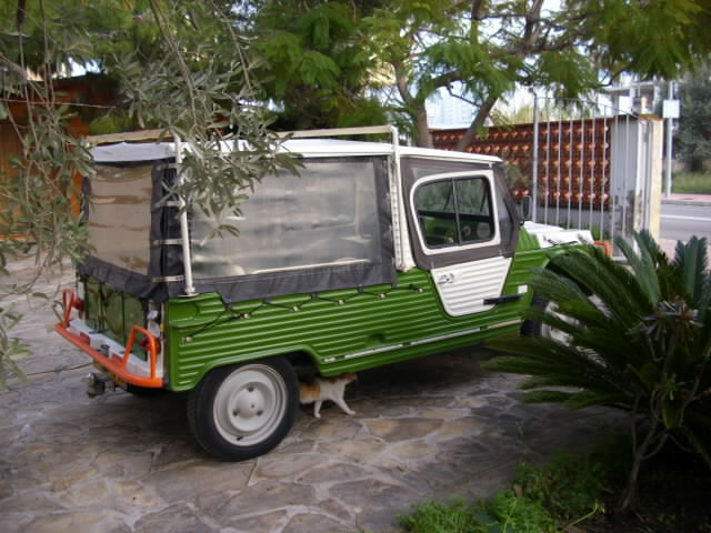

là; c'est la partie haute du porte de 4L :mrgreen:

Bon il parait qu'un petit dessin vaut mieux qu'un long discours :wink:
Phil76

Merci Phil pour tes explications ainsi que la photo et la vue en coupe.
Maintenant tout est limpide !!

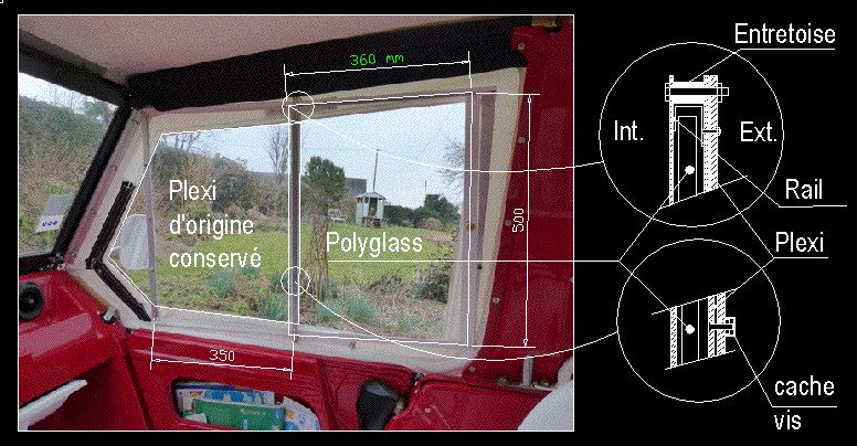

Bjr
Tant mieux si c'est limpide .J'avais pas eu le temps de tout finir ( la retraite c'est pas toujours aussi cool qu'on pense :cry: ).
Dernier petit conseil pour ceux qui seraient tentés de passer à l'action, veiller à bien araser les tetes de vis (coupe du bas) afin d'eviter les eventuelles rayures, pour assurer le coup j'ai collé un adhésif sur la barre , c'est mieux pour la finition aussi.
