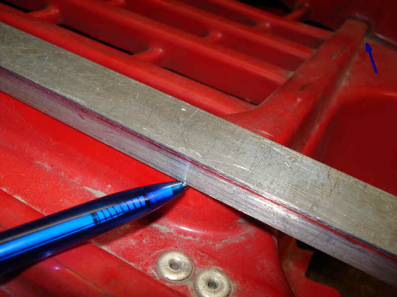

bon, j'essaie de reprendre la pose avec une face avant !
une règle permettant de tirer le trait de découpe ...
un crayon ...
une disqueuse ...

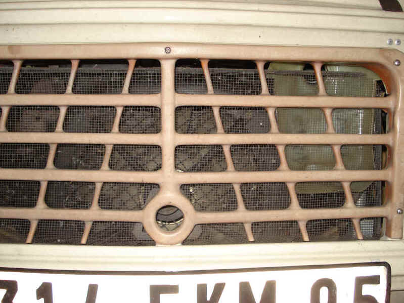

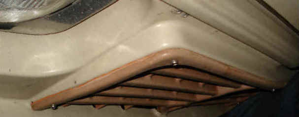

ATTENTION ... ce qui n'a pas été dit, c'est que j'ai travaillé avec DEUX faces avant.
Quand j'ai acheté ma méhari, sa calandre était broyée, enfoncée ... (accident?) , et remplacée par un rectangle de grillage !!!
Pour arranger ça, j'ai découpé une calandre sur un lambeau de face avant ayant appartenu à Jack24, (couleur orange)
puis j'ai découpé proprement ma face avant (couleur beige) et j'y ai greffé le morceau orange.
Je pense qu'en étant très soigneux et précis, la découpe directe d'une face avant est possible. (comme l'exemple "rouge" ci-dessous)
Dans ce cas, se servir de la surface avant comme plan de référence, en utilisant un bout de cornière alu (25x10, 1,5mm d'épaisseur)
qui permet de venir pile dans la partie la plus fine en bas de la calandre (au pare-chocs). voir flèche ...

Le mieux, c'est que le sachant, j'ai regardé de visu la voiture de Papy et cela ne se voit pas au premier coup d'eil. Il faut que je fasse de même sur la verte.
