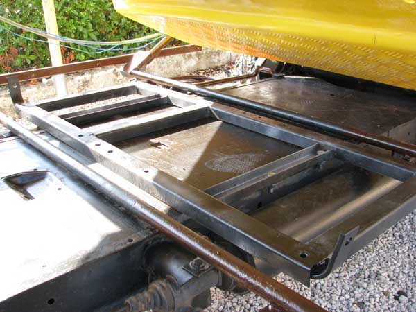

Pour les pattes de fixation des ceintures avant sur le tubulaire, je pense fixer une équerre sur le tubulaire à l'aide de deux boulons de 10 et la percer pour fixer la ceinture.
Quand pensé vous pour le contrôle technique.

Voilà ce que j'ai mis sur la mienne. :wink:

Sandy 88 a écrit :Bonjour mes amis
Merci d'avance pour vos réponse toujours très passionné et très complète.
Mehari Potter a écrit :Voilà ce que j'ai mis sur la mienne. :wink:
Merci mehari Potter pour les photos les pattes elles sont soudé sous le support ou juste vissé.
Oui jéjé j'ai eu du mal à comprendre la je pense avoir compris
Messages : 16627
Re: Patte de fixation des ceintures avant
Soudées, mais tu peux aussi les visser. :wink:
