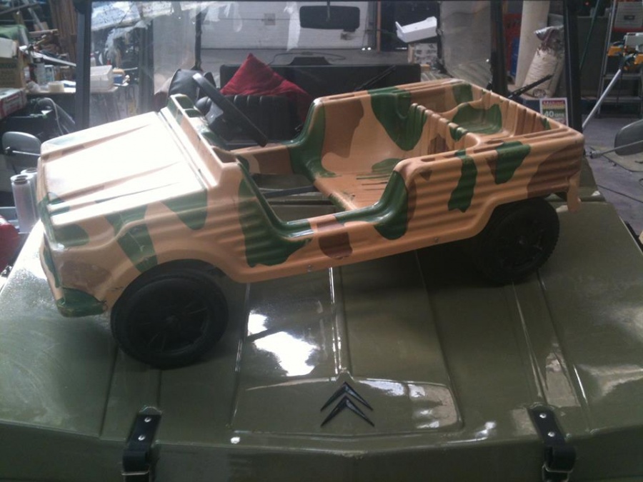

La Méhari à pédale Ampatoys se répare très bien avec du MEK
Mon (bête) chat ayant fait chuter la mienne d'une armoire, la face avant était explosé en plusieurs morceaux.
Réparer avec du MEK et des morceaux d'ABS, le résultat est parfait.
