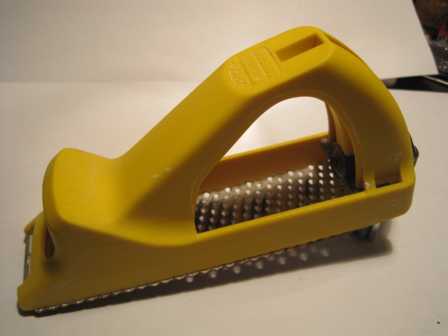

Mieux qu'une grosse râpe à nettoyer souvent, je crois qu'une râpe à plâtre ou béton cellulaire serait parfaite car c'est ajouré,
outil 006.jpgIl y a plusieurs tailles, celle-ci est un petit modèle.
A+ Philippe
