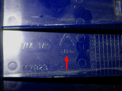

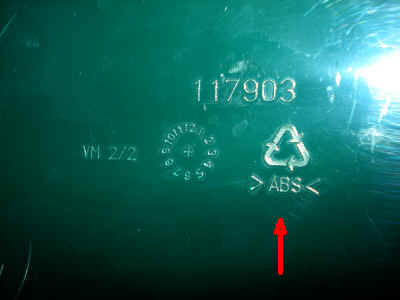

OLIVIERM 2B 88 a écrit :Direction la déchetterie et la quête d'un corps ou une carrosseried'imprimante ou d'ordination d'aspirateur blanc.
mais pas n'importe quel bout de plastique !
celui qui a "quelque part" le poinçon ABS dans le petit logo triangulaire de recyclage ...
par contre, je ne savais pas qu'il y avait des ordinations.... et pourtant, j'entends dire que le Clergé est en perte de vocations :wink:

tu penses papy que cela ne tiendrais pas de l'abs sur du plastique normale ?
la mehari ! un art de vivre !
Papy-Smuche-95
Messages : 6082
Re: mehari a pedale
Message par Papy-Smuche-95 »
pire !
selon le type de plastique (polypropylène, polyéthylène ou autres), le MEC serait sans aucun effet !
(pense à la bouteille plastique dans laquelle est vendu le précieux liquide ! )

La demande de Romain était :
romain19 a écrit :____ y en aurais il pârmis vous qui aurait des bouts de carrosserie de mehari a me donner afin que je puisse faire du mek...car avec ce qu il me reste...je n'en aurais pas assez !____
donc, c'est des bouts d'ABS qu'il cherche pour faire de la pâte, et pas n'importe quel "bout de plastoc" !
Maintenant, dire que la "pâte à MEC" accrochera sur la matière de la mémé à pédales, c'est un autre débat !
Si ce n'est pas de l'ABS mais un autre plastique, il n'y a qu'en essayant que ce sera validé !
Re: mehari a pedale
Pour Jaspys,
Les deux sources que j'ai citées sont de bonnes alternatives à la carrosserie Méhari, la plupart du temps, c'est de l'ABS. On le réduit en miettes et on "fait du MEC", c'est-à-dire, on se fabrique du matériau liquide pour régénérer nos Méhari ou tout autre objet en ABS en recouvrant lesdites miettes de MEC. Le MEC, c'est le dissolvant pour ABS, pas la préparation.
Maintenant pour la Méhari à pédales est en ABS comme la vrai et on peut la réparer pareil ou elle est dans une autre matière plastique et pour la réparer on utilisera autre chose : résine ou fibre de verre.
