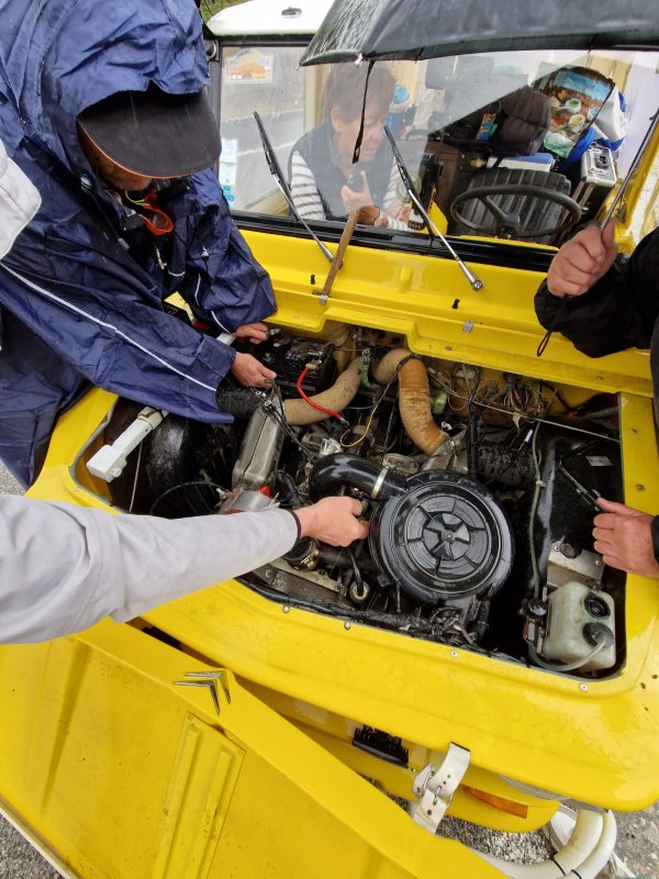

Plus de jus sur la Méhari de Roudoudou 😱
Tout le monde s'arrête
Re: LA SARDEGNA MERIDIONALE

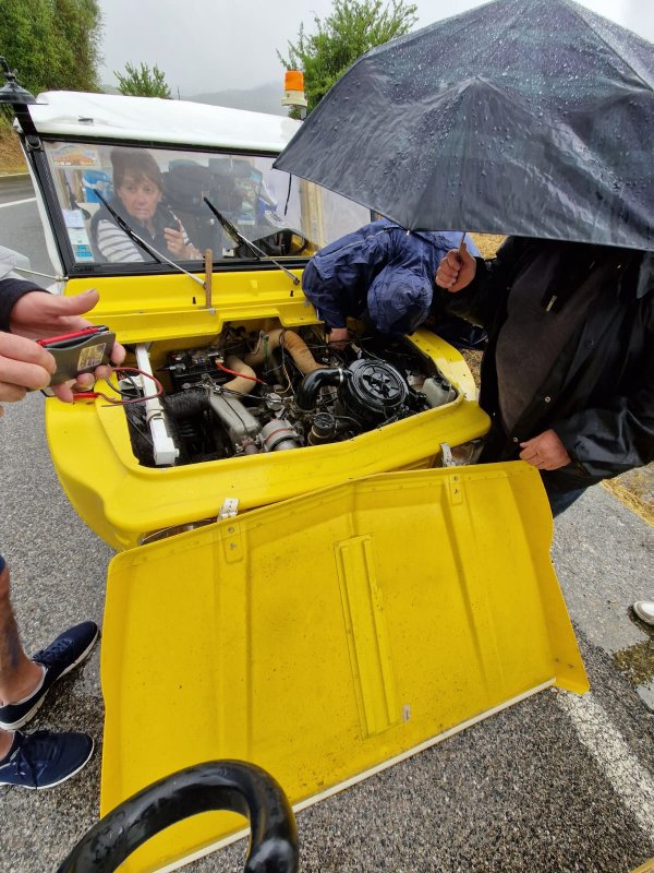

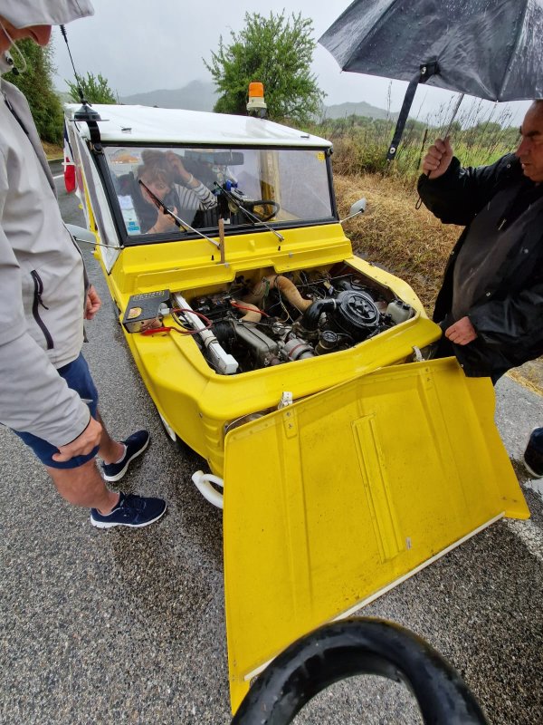

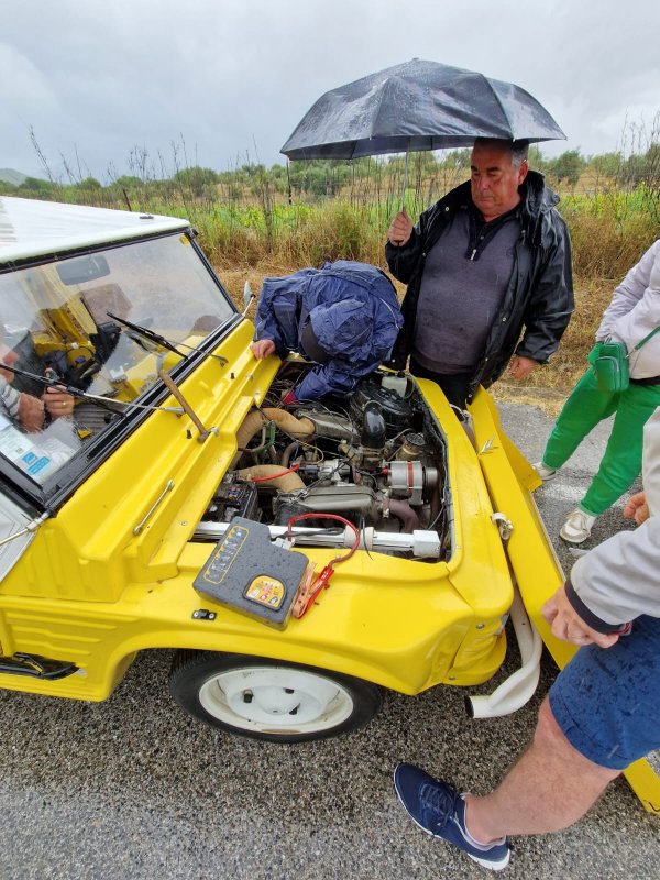

En fait, panne d'alternateur sur la Méhari de Roudoudou.
Il n'est plus voiture balai et roule donc sans essuie glace ni feu ni girophare .
Il se met au milieu du convoi.

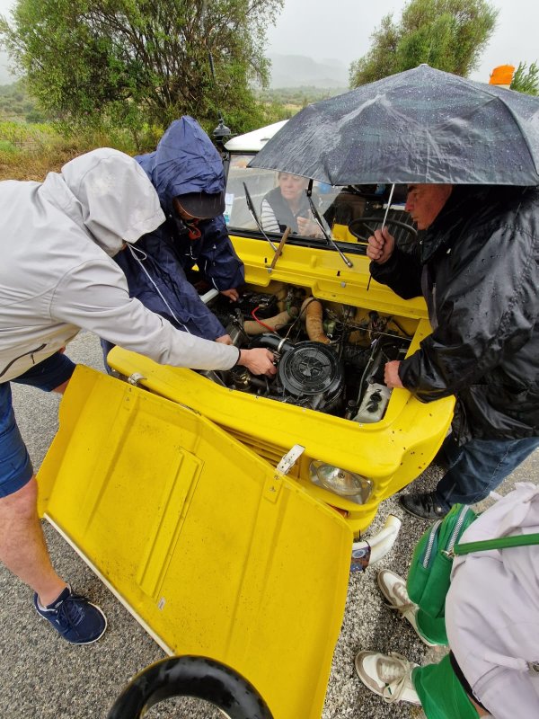

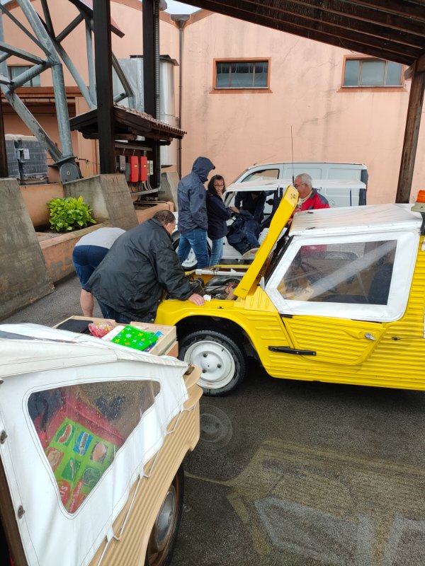

On avait prévu une visite de cave, ça tombe bien il y a un hangar.

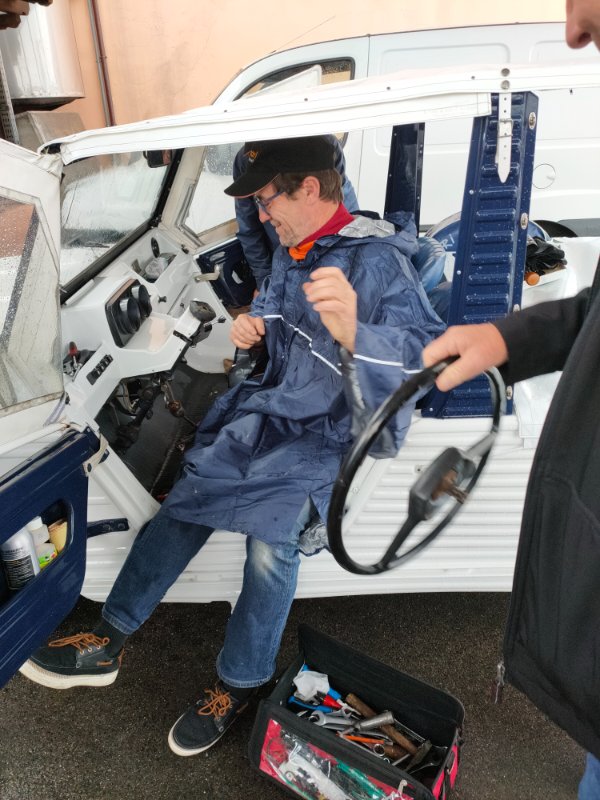

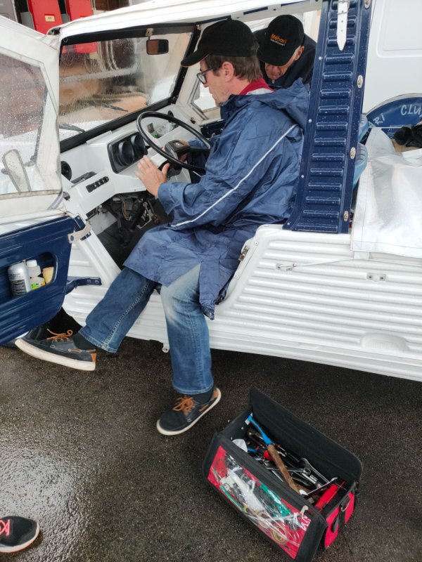

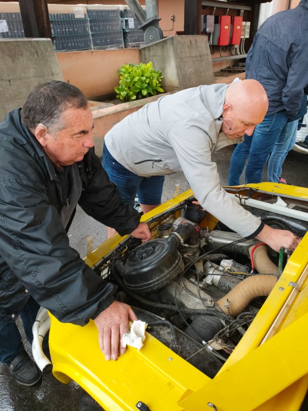

Laurent s'occupe de l'alternateur de Roudoudou et Bernard du moteur d'essuie-glace de Serge 👍
On démonte ce qui gêne 🤣

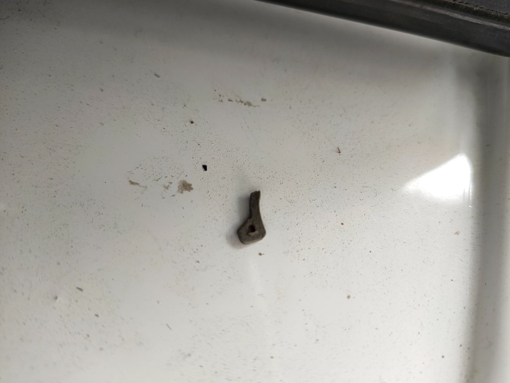

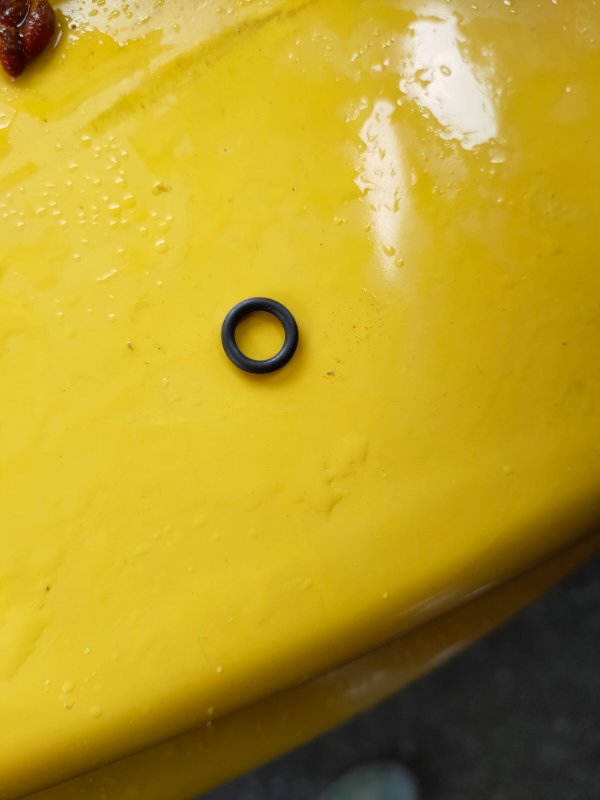

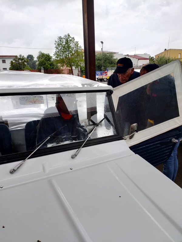

Panne d'essuie-glace localisée, crochet en bakélite cassé , il sera remplacé par un petit joint torique que Bernard avait emmené 👍
La pièce défectueuse

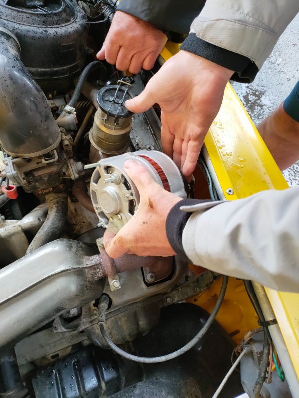

Et hop un alternateur neuf pour Roudoudou que Bernard avait emmené aussi 👍

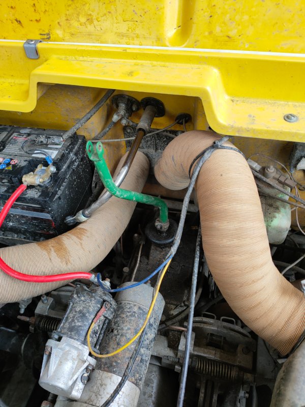

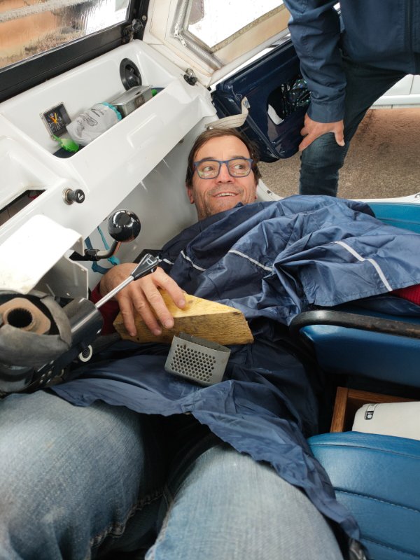

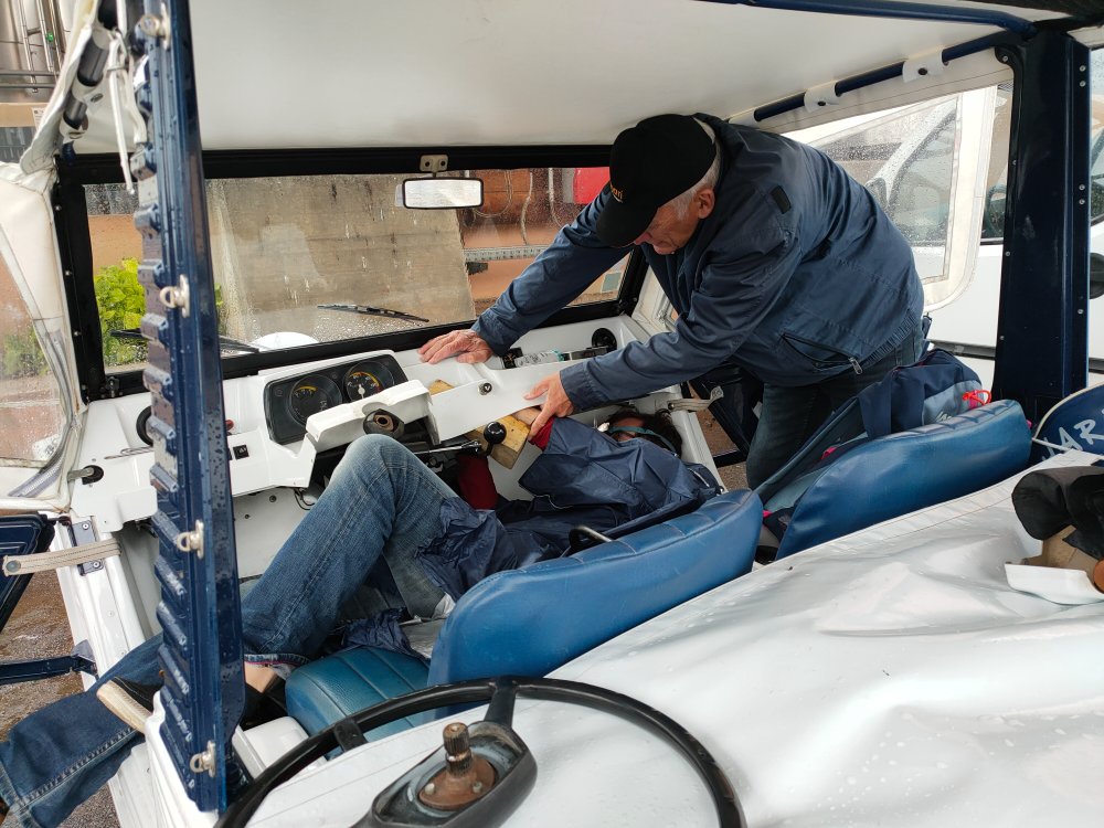

Pas grand place, lampe frontale et cale en bois pour écarter le tableau de bord.

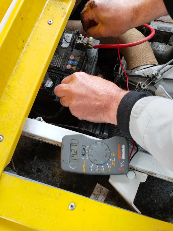

Démarrage à la poussette en marche arrière, on vérifie la charge et c'est bon 👍

Essuie glace réparé mais maintenant c'est l'interrupteur qui est grippé. Un coup de wd40 et c'est réparé

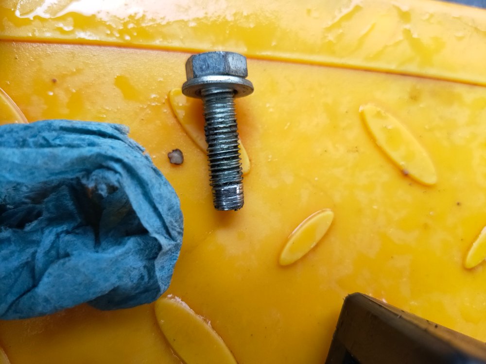

On en profite pour remplacer la vis usée du levier sur boîte de vitesses.
La fixation de la batterie est retrouvée posée sur le pot sur boîte

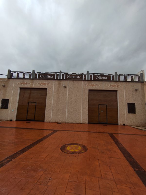

Beau bâtiment avec une solide charpente

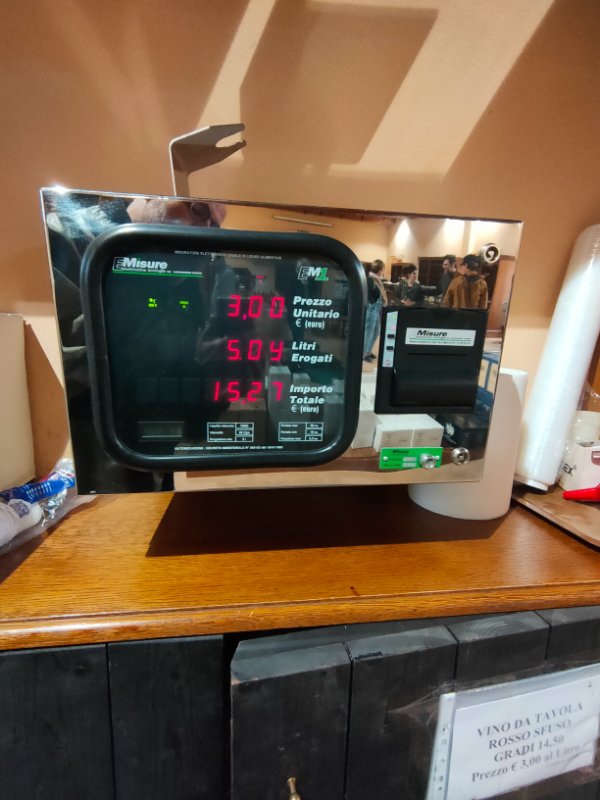

Pompe à vin pas à essence 😜

Les essuie-glace marche, merci Bernard
