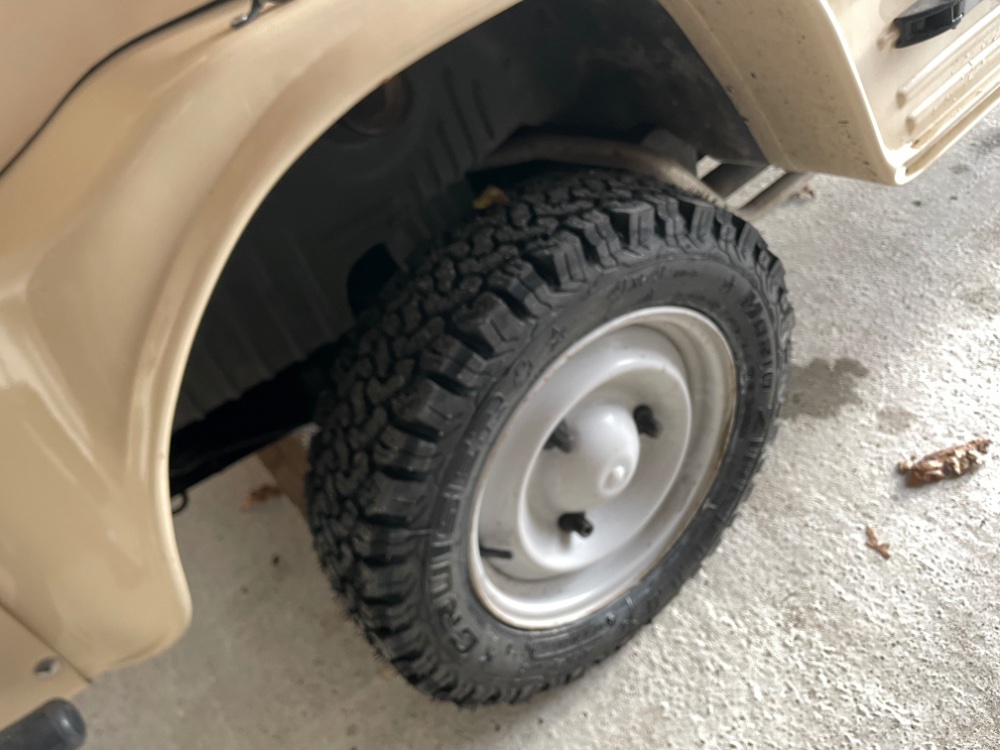

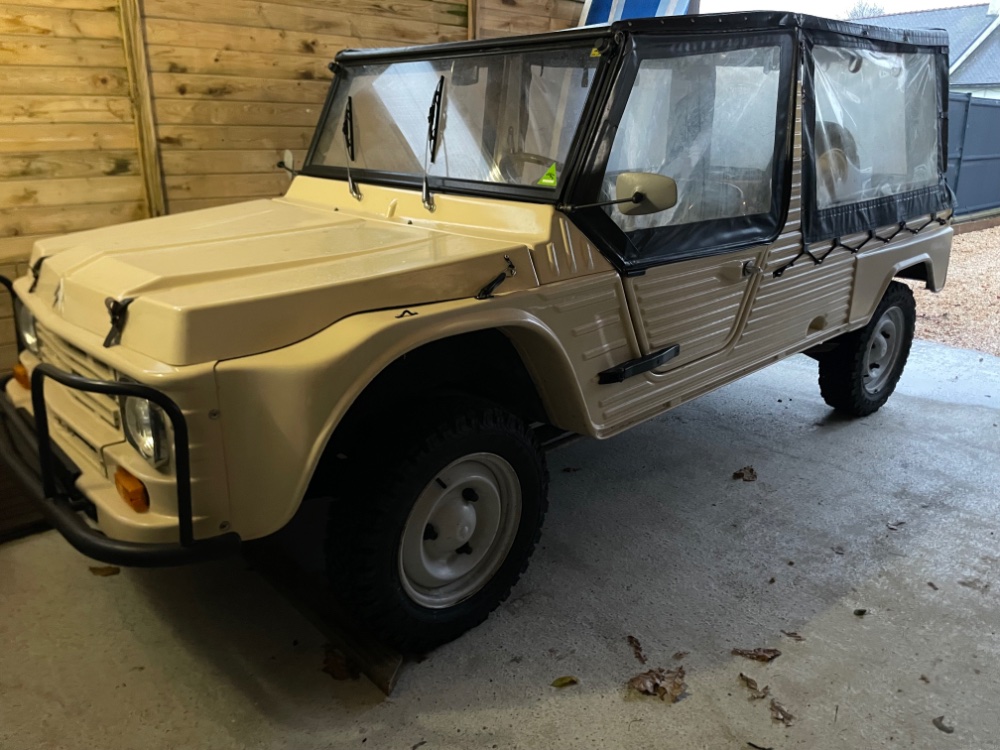

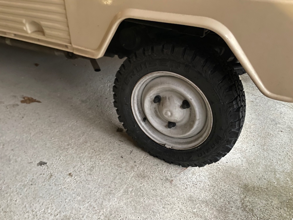

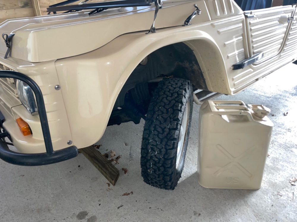

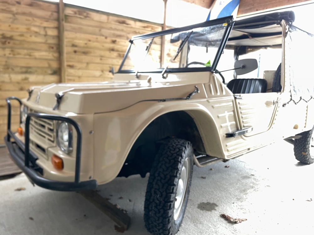

Bonjour, voici des photos, pas de problème au braquage, pas de problème non plus en route. A noter qu à l origine elle était montée en 155 R14 . Et si j attends la neige c est que ce sont des pneus…neige et boue .
